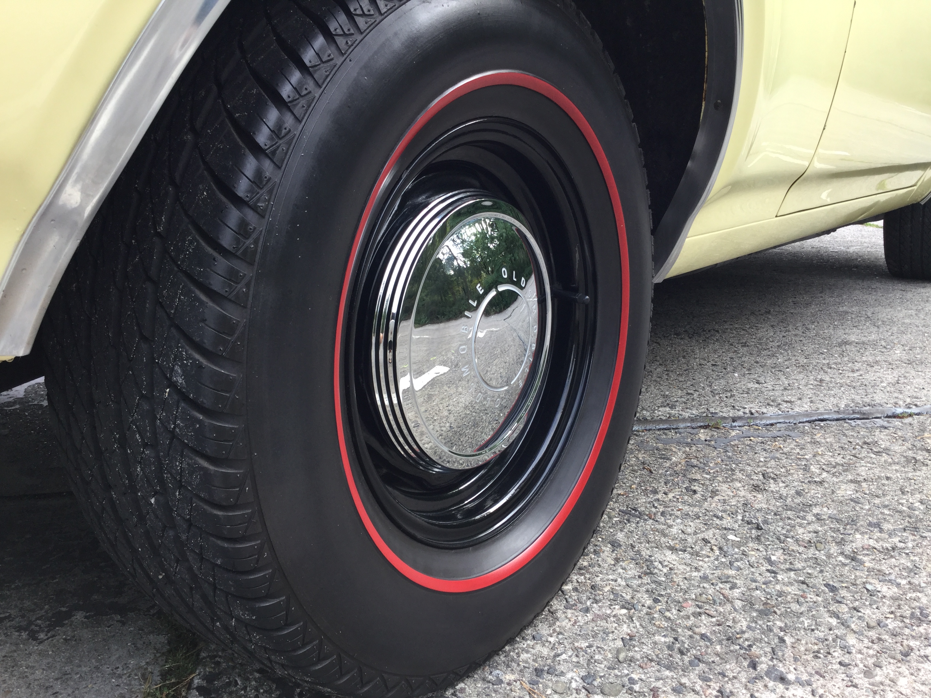

Hier noch ein paar Bilder mit 8 Jx15 Stahlfelgen.

Kann mir jemand sagen, wie groß der Abstand zwischen der Felgenaussenkante und dem Rotring bei der 70-15ern Redline Reifen ist?

moparmarkus hat geschrieben: 24. Juli 2019, 21:59 Kann mir jemand sagen, wie groß der Abstand zwischen der Felgenaussenkante und dem Rotring bei der 70-15ern Redline Reifen ist?
Sorry, gestern untergegangen.
Der Rotring ist ca. 1cm breit und beginnt bei ca. 4,5 cm und endet demnach bei ca. 5,5 cm von der Felgenkante/Horn gemessen.

Danke Dir, die Masse übernehme ich für meine 215/70R15, damit sie optisch nah am Original bleiben.
