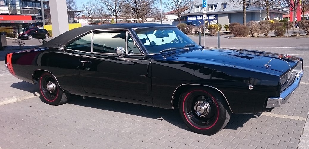

Fahreindrücke entstanden alle mit meinem alten 68er Charger mit 500 Stroker. Dämpfer Koni rot, komplett Polygebuchst, ansonsten war das Fahrwerk original.

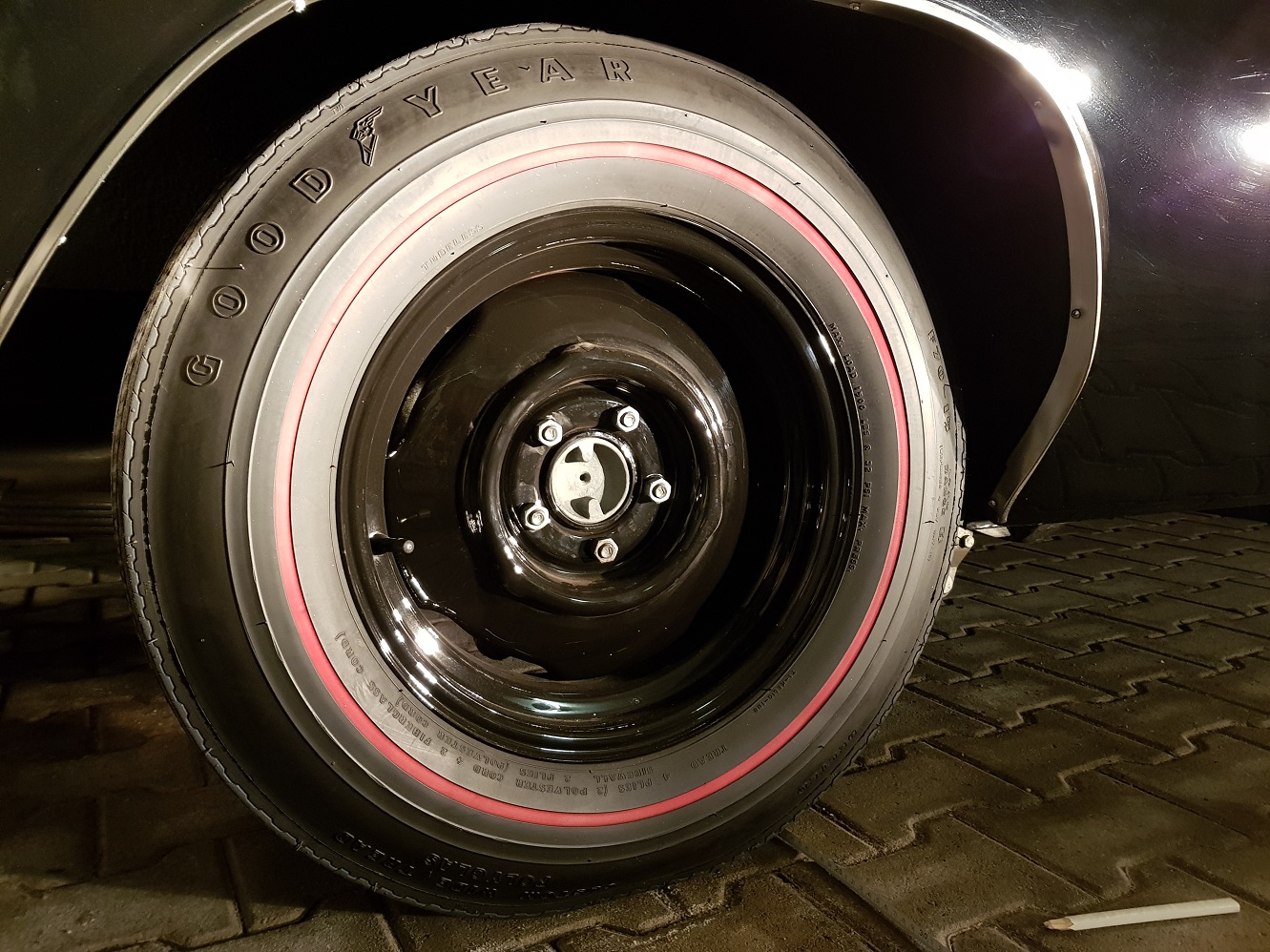

GOODYEAR Polyglas F70-15
von hier: http://www.kelseytire.com/pages/preformancetires2.html
Die Räder sind inzwischen ca. 3 Jahre Alt und ich habe mit ihnen in etwa 5000km zurück gelegt.
Montiert habe ich die Reifen auf einen Satz o.e. steel wheels in 6 x 15.
Bei der Montage ist ein Push-Ring erforderlich, da der Reifen durch seine geringe Eigenstabilität in sich zusammenfällt und die Felgenhörner nicht an beiden Seiten berührt.
Beim Wuchten der Reifen ist optisch ein Höhenschlag ersichtlich (ich habe ihn nicht nachgemessen). Die Wuchtmaschine spuckte Ergebnisse mit bis zu 350 Gramm pro Seite aus!
Ich habe zwar durch das Wuchten an der Innenseite der Felge höhere Werte als wie wenn ich sie außen aufschlagen würde, trotzdem sind 350 Gramm sehr viel.
Dadurch, dass der Reifen beim herunterpressen vom Felgenhump immer sofort in sich zusammen fällt und dann wieder mit Push-Ring gearbeitet werden muss, ist das Matchen (das drehen des Reifens auf der Felge um möglichst die Idealposition zu finden, erreicht durch zusammenfinden der Reifen- und Felgenunwucht) sehr Zeitinteniv.
Ich hatte Zeit und Nerven, trotzdem bin ich durchschnittlich mit ca. 100 Gramm Wuchtgewichte in der Felge unterwegs.
Der maximal zulässige Reifenfülldruck beträgt laut Hersteller 32psi (2,2bar) !

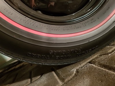

Der Goodyear Poly F70-15 kommt optisch sehr sauber verarbeitet daher, relativ wenig Gussversatz alle Prägungen erscheinen recht scharf.
Charakteristisch für den Goodyear die scharfe und steile Reifenschulter von der Lauffläche zur Seitenwand

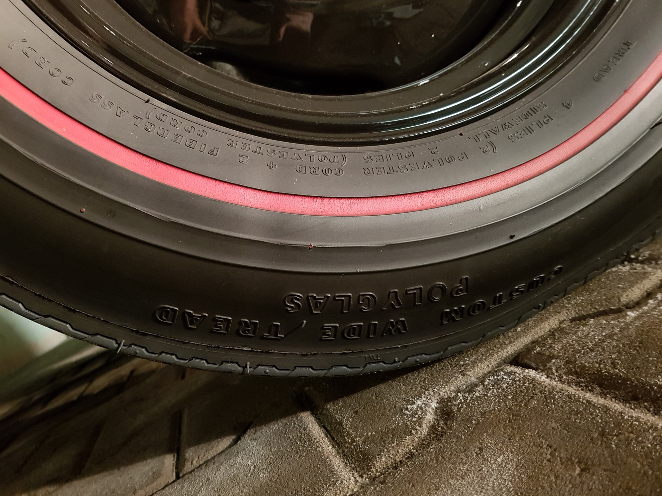

Prägung:
"F70-15"
"Load Range B"
"Replaces 4PLY Rating"
"MAX LOAD 1500LBS * 32 PSI MAX PRESS"
"CUSTOM WIDE TREAD"
"POLYGLAS"
"TREAD 4 PLIES (2 POLYESTER CORDE + 2 FIBERGLASS CORD)
"SIDEWALL 2 PLIES (POLYESTER CORD)

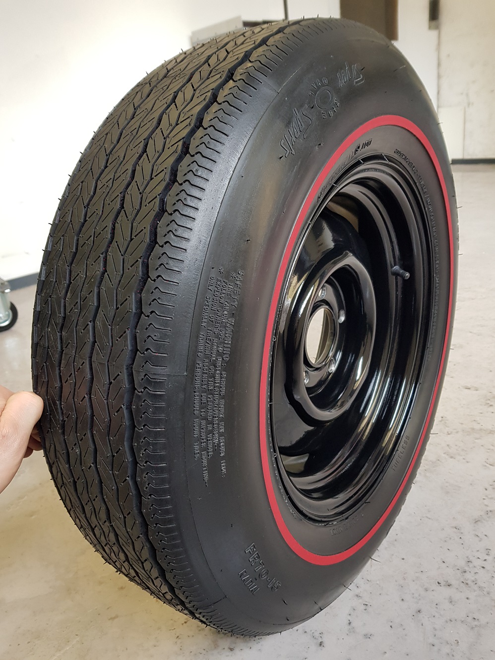

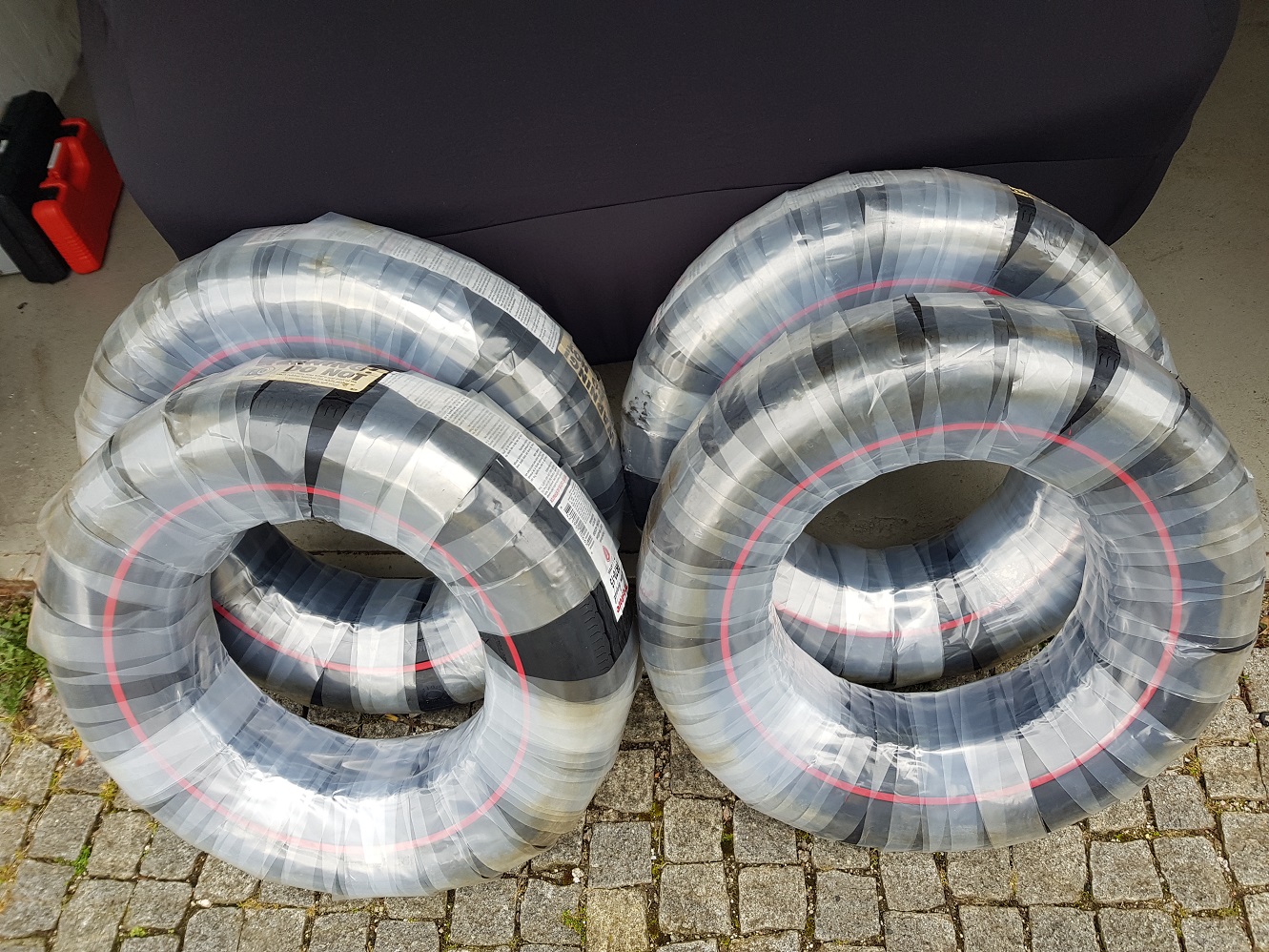

inzwischen sind die FIRESTONE FR70-15 Radial-Diagonalzwitter angekommen,
Geordert habe ich über die Firma MOR,
http://www.oldtimer-reifen.com/de/
aufgrund der örtlichen Nähe habe ich die Reifen dort selbst abgeholt. Die Preise finde ich im Vergleich zum Selbstimport annehmbar. Der Service, Gewährleistung und die Kundenbetreuung sprechen für das Unternehmen.
So kommen die Teile aus dem Container, einbandagiert in Kunststofffolie..
Die Reifen sind eine Kombination aus Diagonal-Polyglas und Radial-Steel Reifen.
Bereits beim ersten anfassen der Reifen fällt auf, dass ihre Haptik und Steifigkeit eher an einen Radial, als Polyglas erinnert.

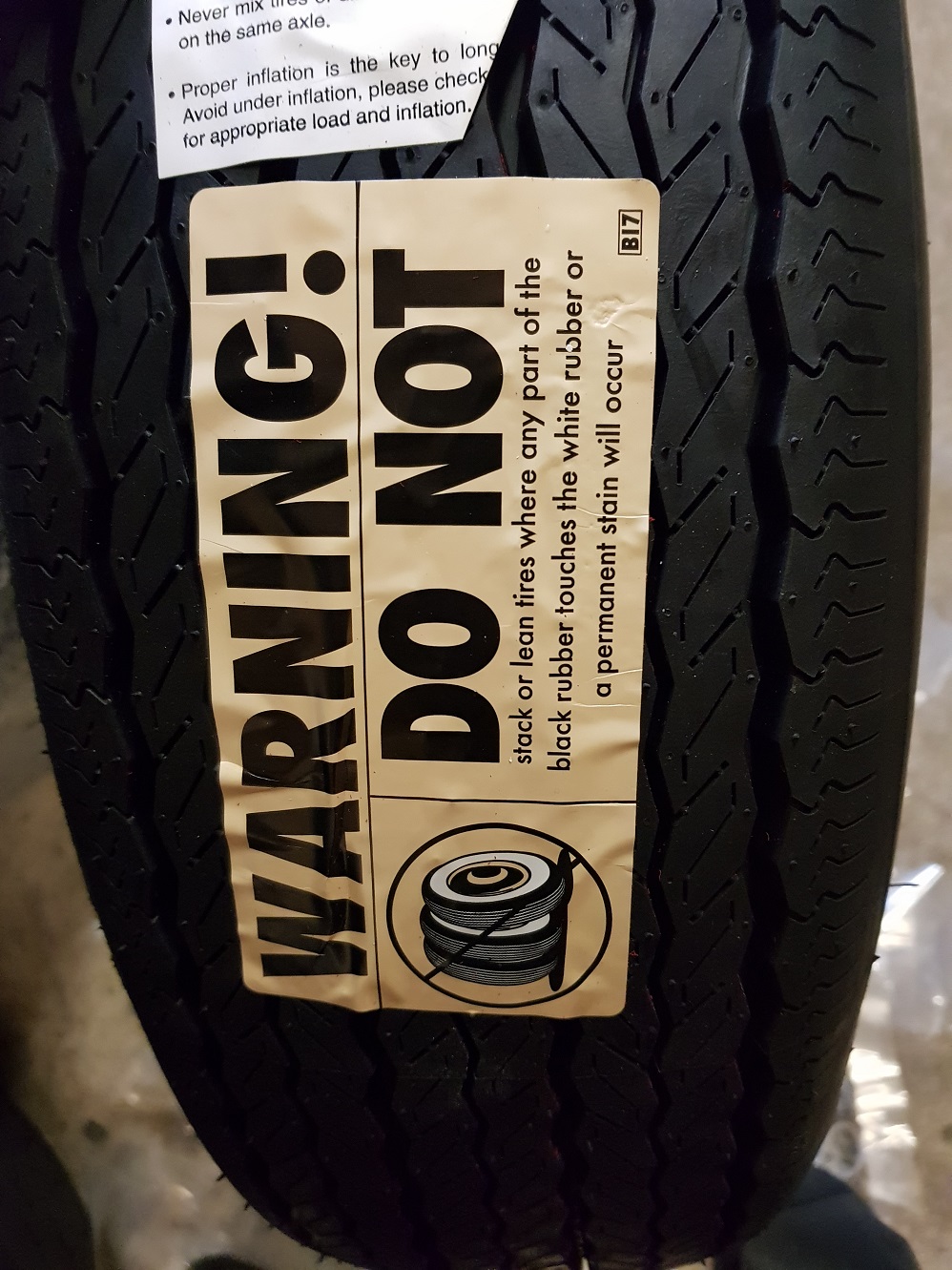

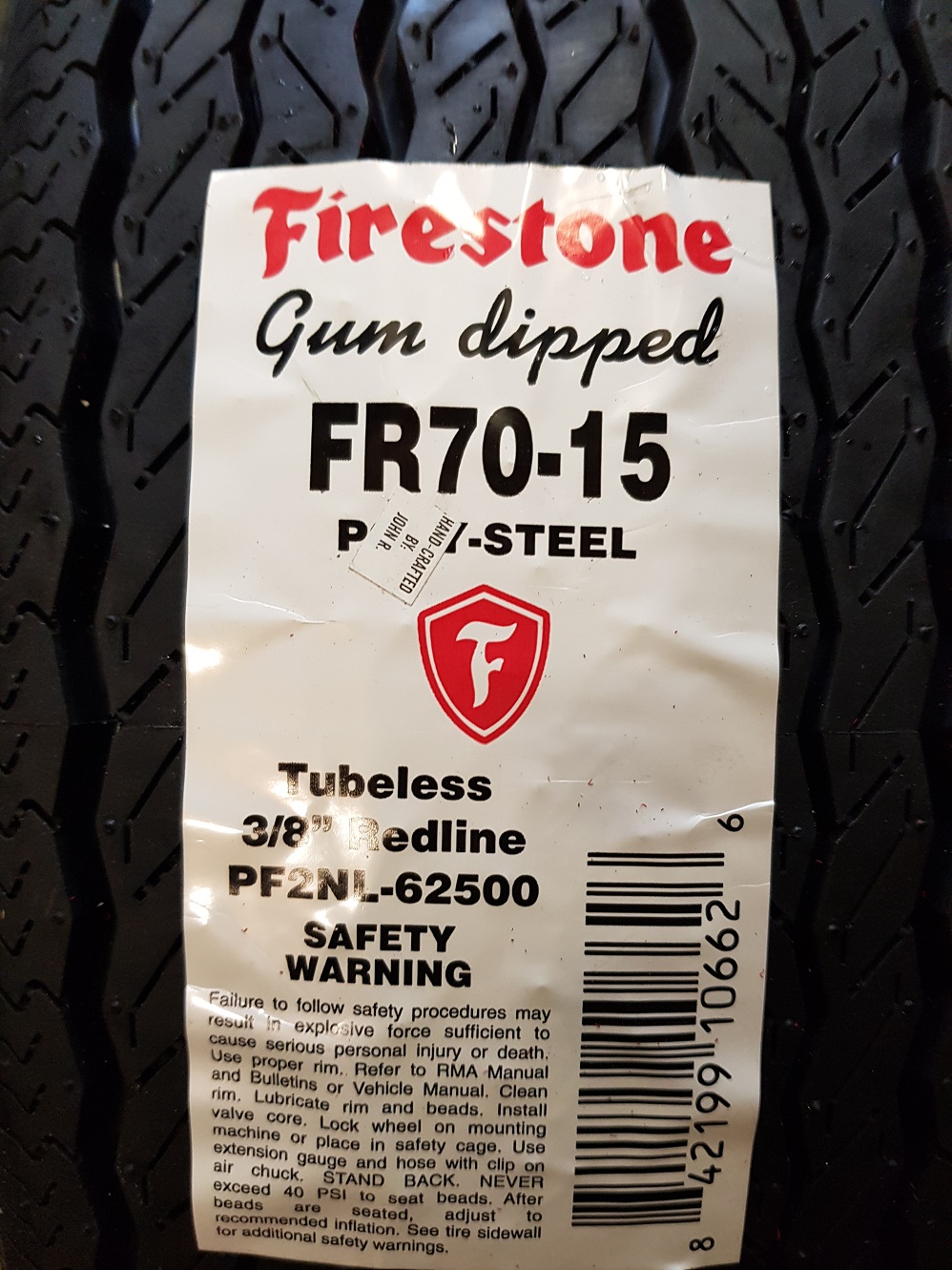

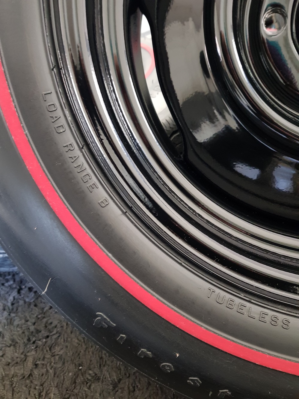

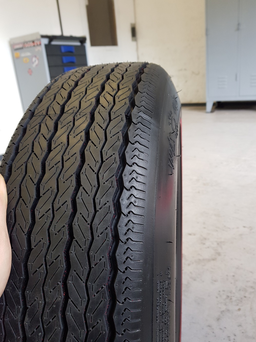

Die Reifen sind wie folgt etikettiert...
Die Profiloberfläche fühlt sich von der Gummihärte an wie eher ein moderner Winterreifen, soweit ich das beurteilen kann (also subjektiv empfunden) eher weicher als der gute alte BF Goodrich. Allerdings auch nicht ganz so soft wie der Goodyear Polyglas der ja von der Haptik schon eher an einen harten Moosgummi erinnert.
Die Oberfläche der Seitenflaken ist Großteils schön verarbeitet, die Details schön scharf. Lediglich bei der Prägung für die DOT hätte man sich ein bisschen mehr Mühe geben können.
Der Rote Ring ist in den Gummi ein vulkanisiert, jedoch nicht versänkt wie beim Goodyear Poly`s sondern erhaben. Hier muss man bei Bordsteinen Sicherheitsabstand lassen und beim Lagern der Räder darauf achten, dass man keinen direkten Kontakt zwischen Redstrike und Nachbarreifen bekommt, ggf. eben eine Decke oder Karton dazwischen legen.

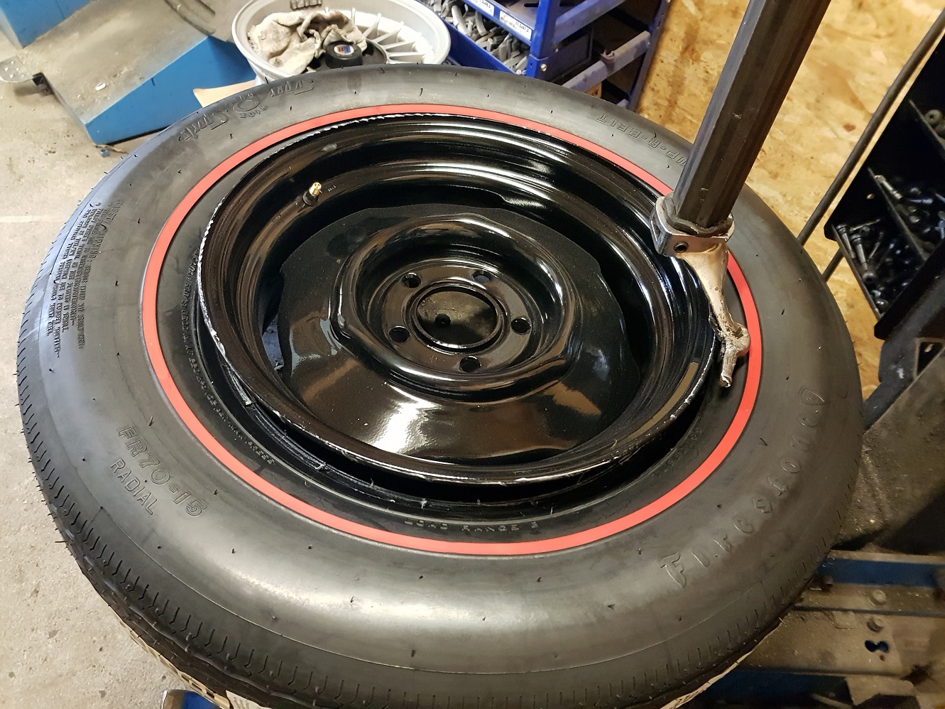

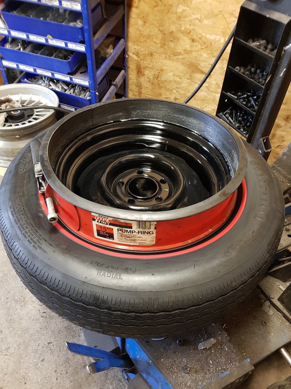

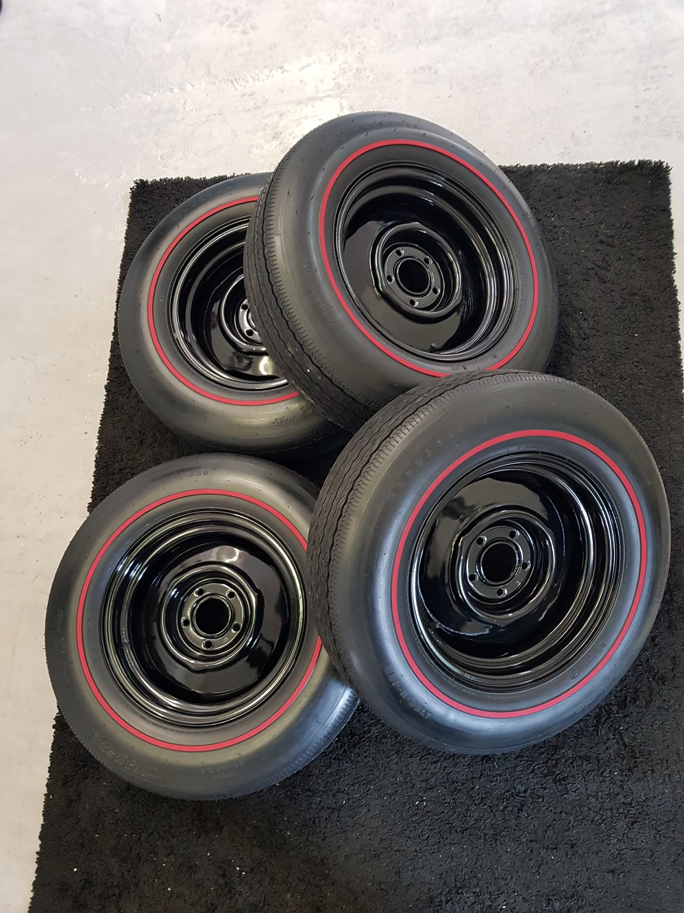

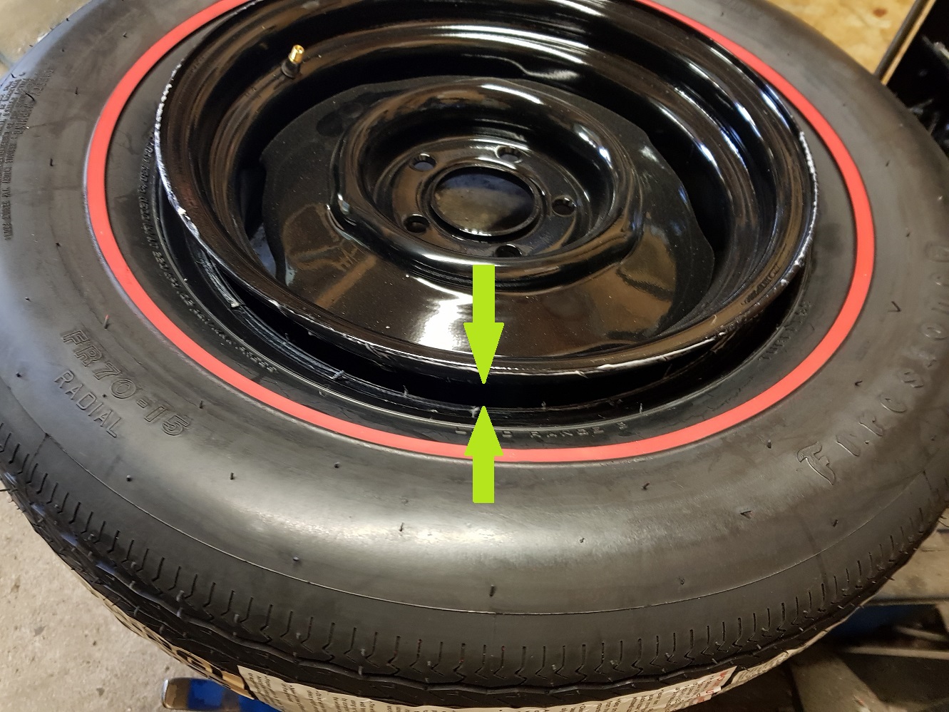

Ab ging es auf die Montiermaschine, auf welcher wieder ein 6x15 o.e. steel Wheel wartete...
Aufmontieren absolut problemfrei, wie ein normaler Radial...
Auch bei diesen Reifen zeigte sich, (trotz der verwendung originalgetreuer 6x15 Felgen) dass im montierten Zustand ein erheblicher Spalt zwischen Reifenwulst und Felgenhump besteht, Luft bekommt man nur...
..mit einem solchen "Pushring" hinein und nur dadurch den Reifen auf die Felge abschließend montiert.
4stroker
Beiträge: 2481
Wohnort: Berchtesgadener Land
Re: Goodyear F70-15 / Firestone Wide Oval FR-70-15 / Vredestein Classic Radials
Beitrag von 4stroker »

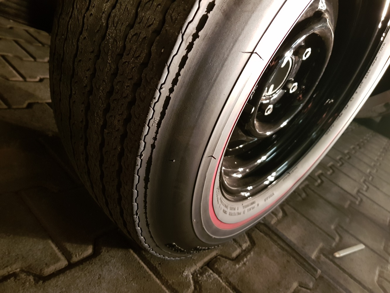

Beim Wuchten waren alle in einem sehr geringen Bereich von 5 bis 40 Gramm, nur einer fiel aus der Reihe und es wurden 315 Gramm angezeigt. Mit Matchen konnte ich die Unwucht auf immerhin 90 und 140 Gramm reduzieren. Durch die Puhsring-Geschichte natürlich wieder Zeitaufwendig aber die sollte man sich nehmen.
Zur Info, kontrollhalber habe ich auch die Felge allein gewuchtet, sie Zeigte jedoch "nur" eine Unwucht von ca. 35 Gramm und ist ohne Seitenschlag!
Höhenschlag haben die Reifen alle keinen, welcher außerhalb der Toleranz für Radialreifen läge.
Fertig Montiert sehen die Räder optisch deutlich Baloniger aus als wie die reinen Poly`s von Goodyear... gefällt mir persönlich aber auch ganz gut das Quartet :ja:
Die Reifenschulter ist wesentlich runder als bei den Goodyear Poly`s
Zuletzt geändert von 4stroker am 7. April 2018, 15:54, insgesamt 1-mal geändert.

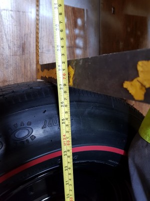

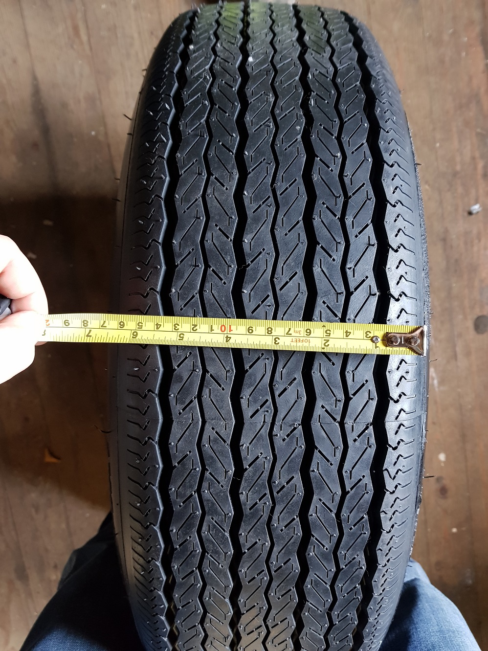

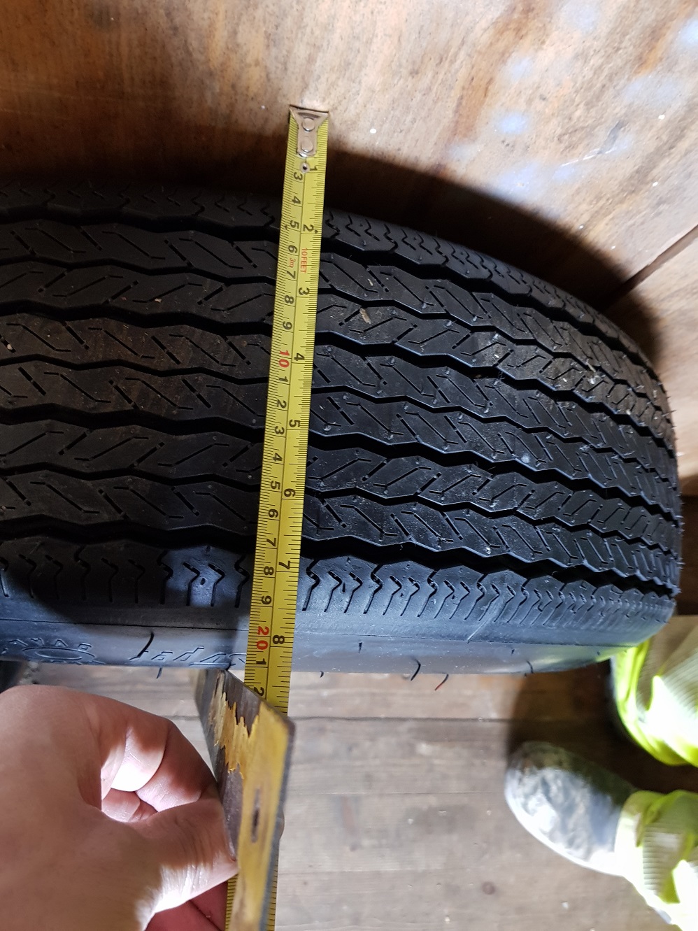

Tatsächlich gemessene Größen (montiert auf einer 6 x 15 Felge)
[attachment=2]20180406_165909.jpg[/attachment]
Reifenbreite: 215mm
[attachment=1]20180406_165653.jpg[/attachment]
Profil/Laufflächenbreite: 160mm
[attachment=0]20180406_170010.jpg[/attachment]
Durchmesser (bei max. pressure): 685mm

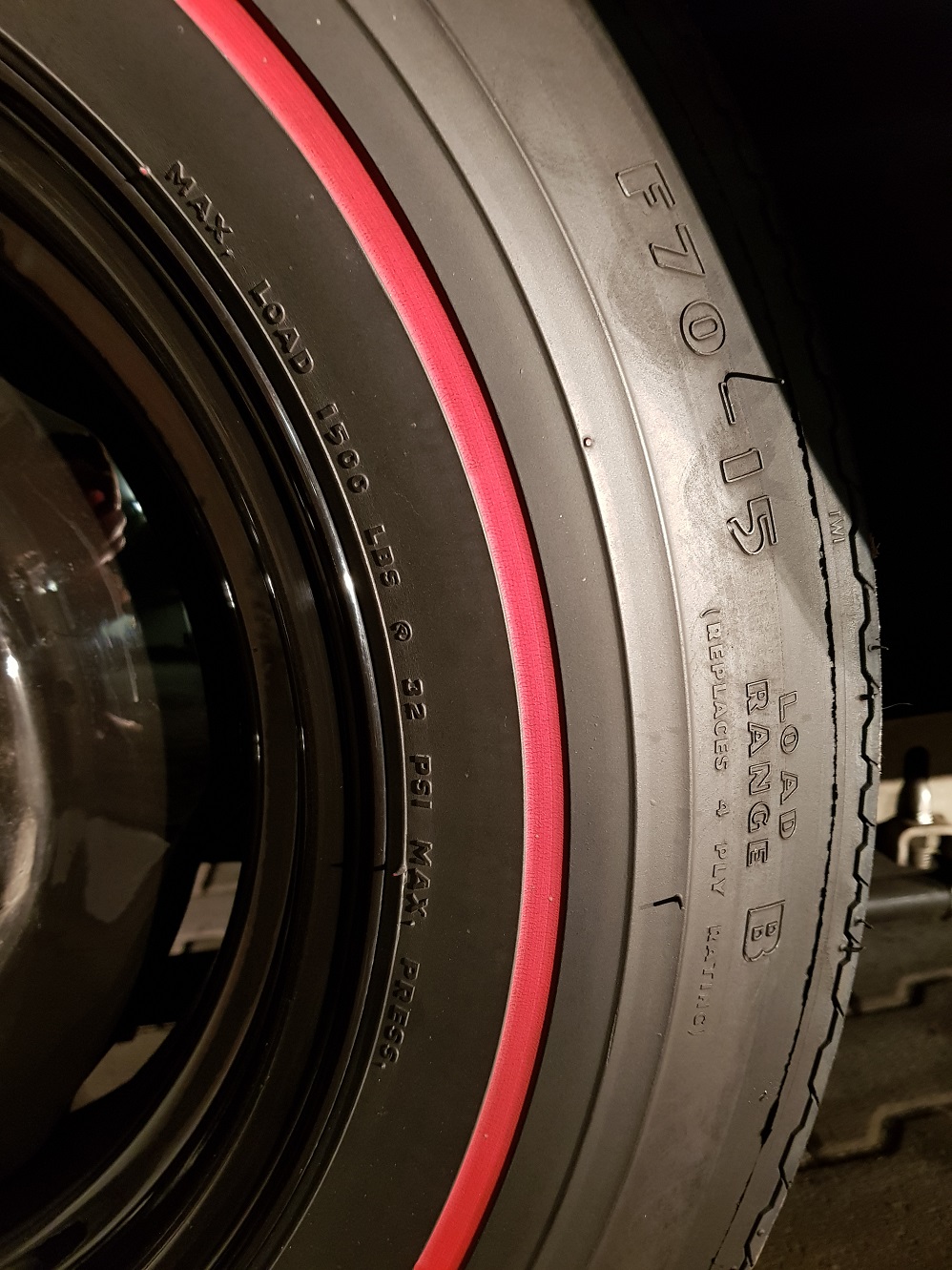

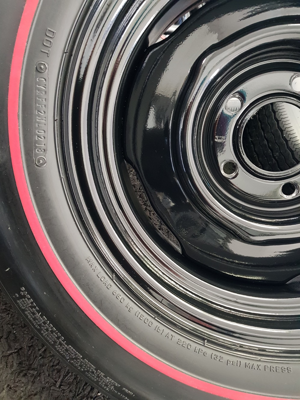

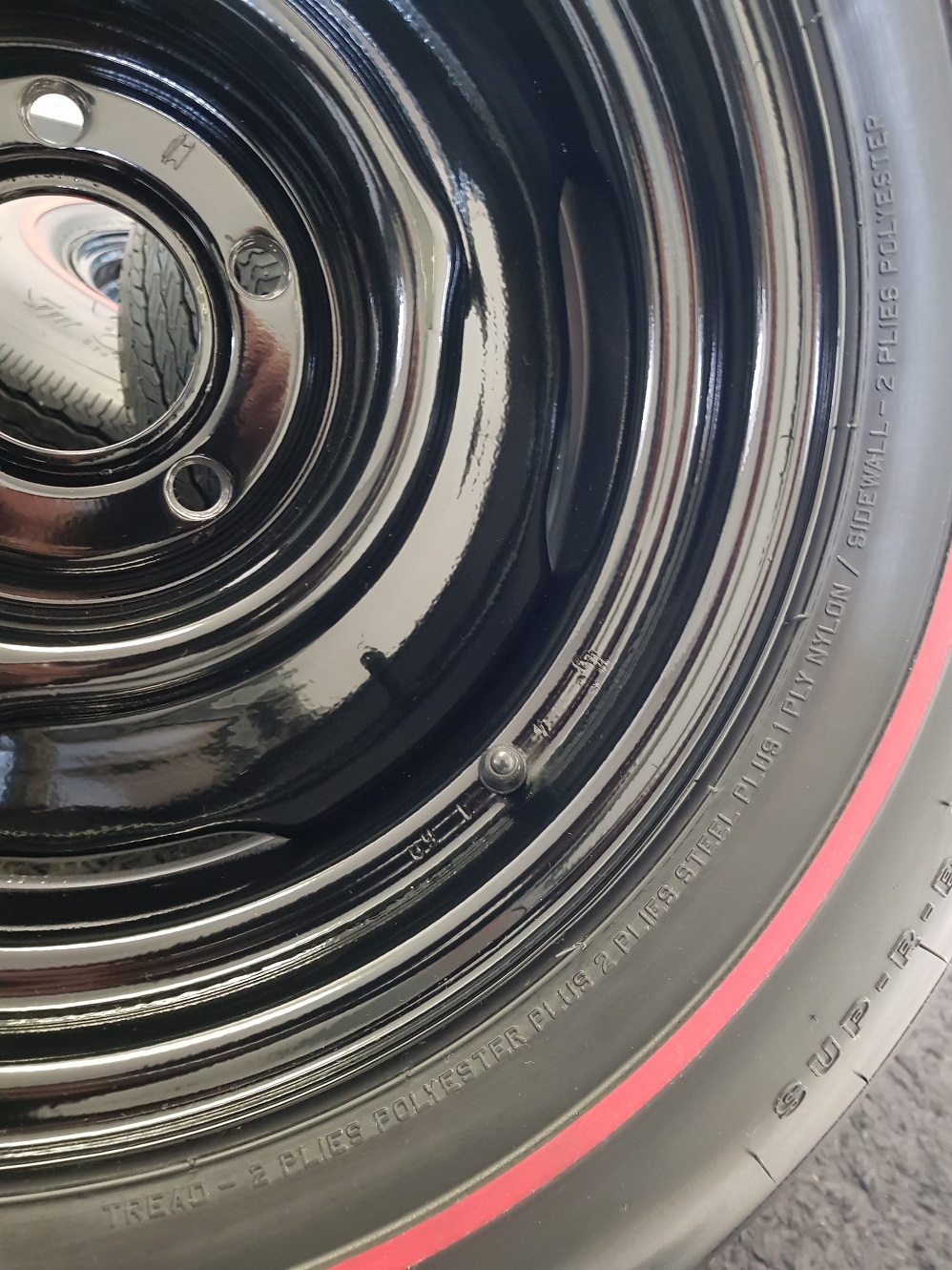

Prägungen auf dem Reifen:
TREAD - 2 PLIES POLYESTER PLUS 2 PLIES STEEL PLUS 1 PLIES NYLON / SIDEWALL - 2 PLIES POLYESTER
LOAD RANGE B TUBELESS
MAX LOAD 680kg (1500lb) AT 220 kPo (32 psi) MAX PRESS
Vorläufiges FAZIT:
Oberflächlich können die FIRESTONE FR70-15 Wide Ovals nicht ganz mit Authentizität wie sie die Goodyear Poly`s bieten mithalten. Die Verarbeitung und die Authentizität gehen an Goodyear.

So, nun endlich bin ich die Firestone FR70-15 gefahren, bislang erst ca. 100 km aber für einen ersten Eindruck sollte es reichen.
Gefahren wurden wie auch die anderen Reifen auf einen B-Body, diesmal allerdings kein 68er Charger mehr, sondern einen 69er Road Runner.
Die Fahrwerkskomponenten sind annähernd identisch, Stock mit neuen Polybuchsen, Konidämpfern und gesperrter Hinterachse.
Kurzum; die Reifen fahren nicht wie originale Polys, nein sie sind um längen besser!
Die Reifen sind berechenbarer und konstanter, ähnlich wie ein moderner Radialreifen. Besonders bei der Seitenführung punktet der FR70-15 gegenüber den F70-15.
Ich bin eine enge, kurvige Straße gefahren, da die Hauptstraße gesperrt war und umgeleitet wurde. Genau dann, wenn man es braucht, (wie erlebt) beim durchfahren einer engen, unübersichtlichen Kurve und es kommt einem ein Rennradfahrer straßenmittig entgegen geschossen :shock: und man geschreckt das Fahrzeug noch ein paar cm weiter zum Fahrbahnrand zirkeln möchte, funktioniert der Reifen. Er bleibt kontrolliert und berechenbar und das in Echtzeit.
Das Abrollgeräusch ist sehr angenehm, davon könnten sich einige Premium UHP-Reifenhersteller was abschneiden! Das Längsrillenprofil macht es möglich.
Der Fahrkomfort hängt dem eines klassischen Diagonals nicht hinter her.
Die Traktion beurteile ich im Trockenen einem echte Poly gegenüber als gut, der original Poly hat hier sogar durch seine weichen Flanken die Nase ein Stück vorne.
Im Nassen ist der Firestone FR70-15 bedenkenlos Fahrbar, klar es ist kein Regenreifen, aber seine Naßeigenschaft ist selbige wie sie von einem normalen, modernen Straßenreifen erwartet werden würde.
Die Optik; mir gefällt er sehr gut, 1000mal besser als ein Maxxis und co auf so einem Auto.
Nun hab ich den Reifen ganz schön gelobt :gruebel: aber er hat es verdient!
Nur nochmal, um keine Missverständnisse aufkommen zu lassen;
Es ist kein Wunderwerk, Fahrdynamisch ist der beste Reifen der Vredestein Classic (speedindex W) aber der Firestone FR70-15 ist klar besser und vielleicht sicherer als der originalpoly!
Negativpunkte:
-der Preis, ist hald aber so und muss jeder selbst wissen...
-Speedindex, kein E-Zeichen (ich werde nicht diskutieren ob man es nun braucht oder nicht!!!), Eintragung !?
Persönliches Fazit: Empfehlenswert, ich fahr nix anderes mehr wenn ich was mit Optik möchte :bindafür:
Wenns was neues gibt werd ichs wissen lassen :wink:
Grüße Chris
