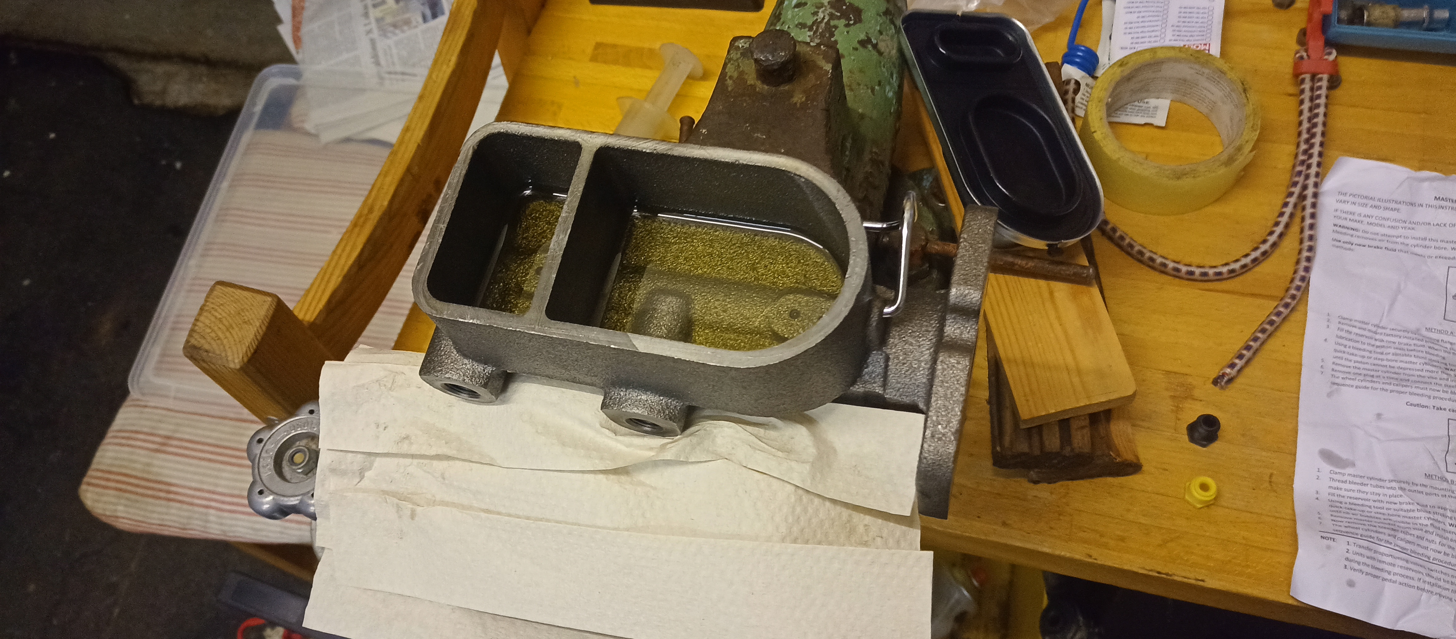

Ich hab da jetzt eine ganz andere Herangehensweise. Ich habe die Leitungsanschlüsse mit den mitgelieferten Blindstopfen verschlossen und dann den Zylinder, über die jeweils hinteren Bohrungen im Reservoir, mit einer Einwegspritze befüllt, bis aus den vorderen Bohrungen Bremsflüssigkeit raus kam.
Somit sind der eigentliche Arbeitsraum und der Raum dahinter gefüllt. Dann hab ich den Zylinder eingebaut und ganz normal entlüftet.
Hat jetzt zwei Mal perfekt funktioniert.

Ich habe Guidos Methode gestern Abend mal versucht. Scheint erstmal komplett entlüftet zu sein.
Ich baue den Zylinder heute ein und werde berichten

Also der Gedanke ist echt clever. Danke Guido
Ich finde es tausendmal entspannter als das Benchbleeding.
War echt easy, danach fix mit Unterdruck entlüftet. Fertig

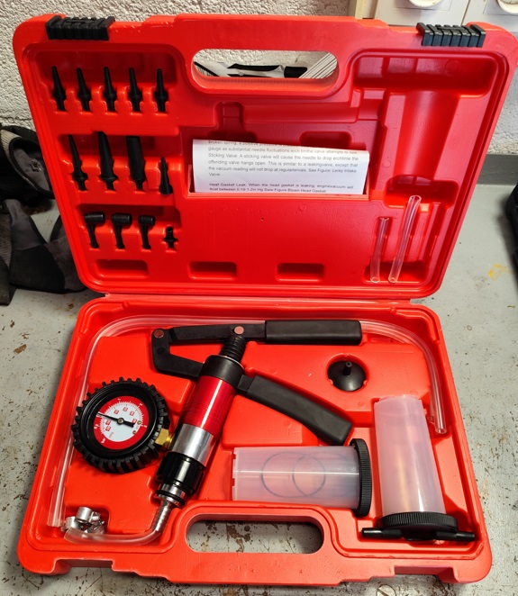

Ich habe von nem bekannten so ein Unterdruckgerät geliehen. Ich bekomme es aber nicht ganz am Bremsentlüfter dicht gehalten, sodass auch immer wieder Luftbläschen mitkommen. So erkenne ich nicht, ob die Luft auch komplett aus dem System ist. Resultat ist, dass nach wie vor die Bremsleuchte aufleuchtet beim starken Bremsen.
Thread könnte auch ins Technik-Archiv.
