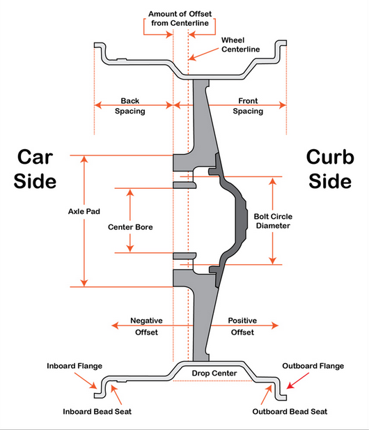

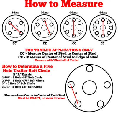

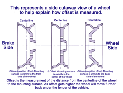

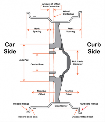

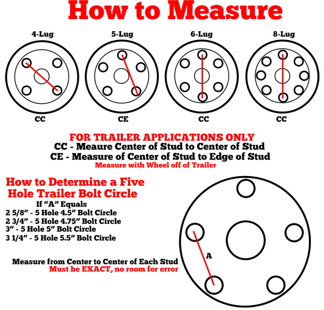

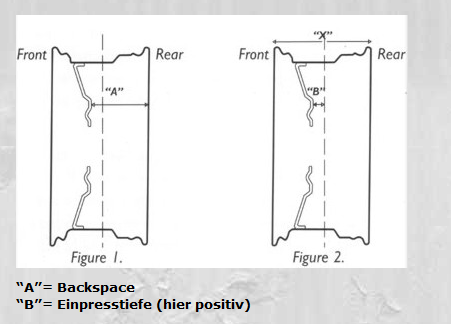

für diejenigen die mit amerikanischen Felgen und deren Bemassungen nicht ganz so vertraut sind... (grimmig wird´s wenn Einpresstiefe (Offset) und Backspace durcheinandergewürfelt werden)
