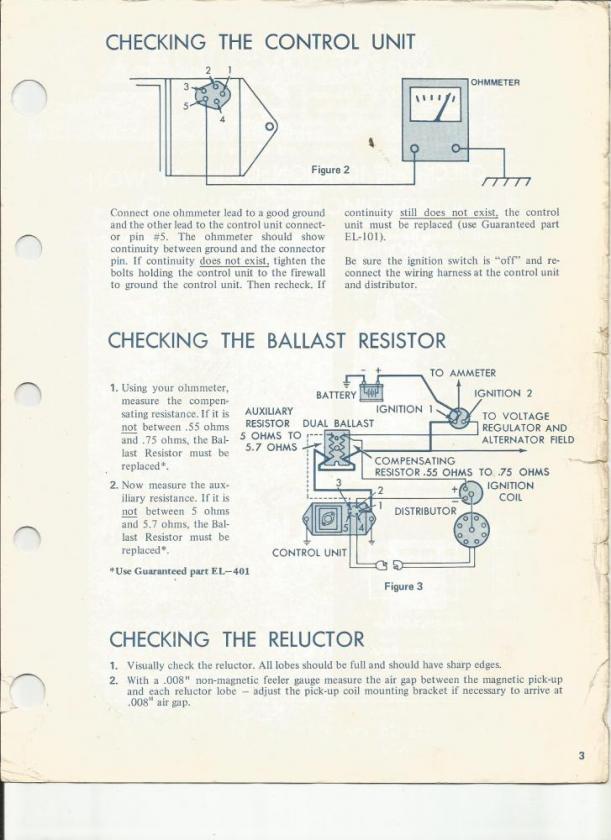

Die Frage taucht immer wieder auf, deswegen hier:

ergänzend dazu auch mal die einzelnen Schaltungen 4 Pin ECU 5 Pin ECU und Unterbrecherzündung(points ignition)

Hallo miteinander
Die Bilder vom ersten post scheinen nicht mehr zu klappen, kann die bitte jemand nochmal hochladen cheesy
Gruß Fabi
Beiträge: 8001
Re: Fehlersuche Zündung
Unfort. User Jensenguy ist no longer active, and we don't have a saftey back up for auch pics :naja:
