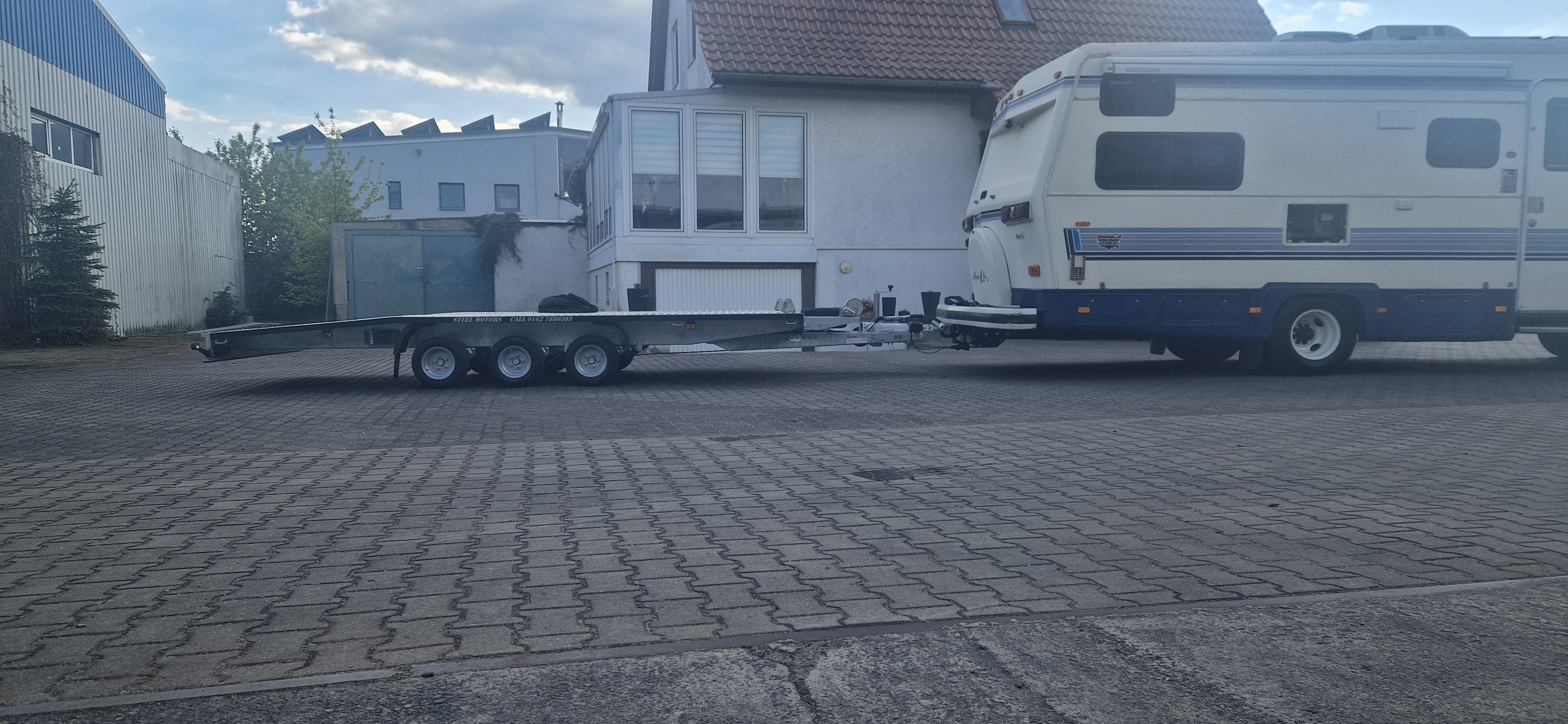

Geil war's.
Hab den Camper nicht die Reifen drehen lassen.
