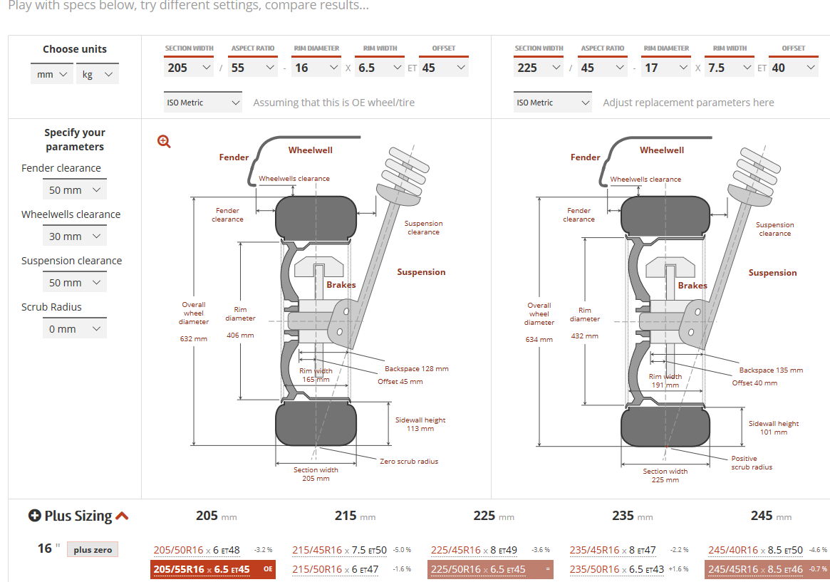

Beiträge: 7719
Re: Reifenrechner - tire size comparison
damals ganz vergessen den Link hier abzulegen
https://www.wheel-size.com/calc/
ich finde den einfach hervorragend, da man auch mit Radkasten, Felgen und mehr rumspielen kann

lilredridinghood hat geschrieben: 24. September 2018, 17:43 damals ganz vergessen den Link hier abzulegen
Bei dem Rechner stimmt was mit der Backspace Berechnung nicht! Andere Rechner spucken da unisono andere Ergebnisse aus.
VG
Wauzi
1970 Dodge Challenger RT
Mehr Leistung durch Aufkleber! Stimmte leider nicht! Aufkleber abgemacht und bin jetzt schneller...
Beiträge: 7719
Wauzi hat geschrieben: 2. März 2019, 07:59
VG
Wauzi
zeig dann doch biite mal an Beispielen (am besten screenshot) nur mit der Aussage an sich , weiß ja erstmal keiner was nicht stimmt
und Du darfst gerne hier auch noch die anderen Rechner verlinken... ja mehr Input, desto besser :happy:
ich hab mal testhalber ne 10 Zoll breite Felge eingegeben, ET25 (ca. 1 Zoll) damit spuckt er 6 Zoll Backspace aus.. passt meiner Meinung nach (Mitte der Felge:10:2 = 5 Zoll plus 1 Zoll Offset = Backspace 6 Zoll)
ciao
Wauzi
Beiträge: 46
Registriert: 5. August 2010, 05:48
Wohnort: Velbert
Beitrag von Wauzi »
Eine Formel zur Berechnung des Offset lautet
Offset = 25.4 * (Backspace - (Rim's Tire Width + 1) / 2)
Zum Beispiel ergibt sich dann bei einer Cragar SS 15x10 mit 4,25" Backspace:
-31,75 = 25,4 * (4,25 - (10+1) /2)
gerundet also -32 Offset. Das entspricht auch genau der Angabe vom Hersteller.
Bei wheel-size.com wird bei dem Offset -32 ein Backspace von 0,95cm (oder 3 3/4") ausgegeben, also nicht 4,25 (oder 1,08cm) wie vom Hersteller angegeben.
Meine Vermutung ist, dass die Lippe selbst nicht mit in der Berechnung einbezogen ist. Bei der Formel oben ist diese mit 1" enthalten. Es gibt sogar Rechner wo man die Lippenbreite einstellen kann (z.B. https://www.tyresizecalculator.com/tyre ... calculator).
Bei anderen Rechner ergeben sich die Werte, wie vom Hersteller bzw. obiger Formel angegeben.
Z.B. bei
https://www.rimsntires.com/specspro.jsp
https://www.customwheeloffset.com/tire- ... alculators

Beiträge: 7719
Stimmt die Lippe wird nicht mit einbezogen, sieht man aber auch in der grafischen Darstellung
