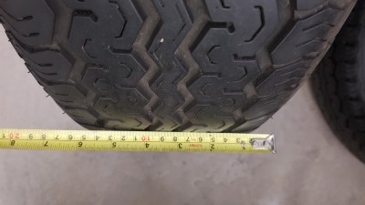

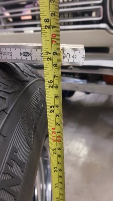

Nachtrag zu den Vredestein Classic Radials
Inzwischen habe ich auch Vredestein Classics in der korrekten Größe, welche das Pendnt zu Polys der 70er Serie in 15" darstellt
215/70 r15
Die Figur der Vredestein ist tatsächlich den plys sehr ähnlich, oben schmale Schulter, mittig dicker Bauch. Die Reifenflanken sind relativ glatt und weisen nur wenige Beschriftungsprägungen auf.
Tatsächlich gemessene Daten des Reifen, montiert auf einer 7x15 Felge;
Profil-Laufflächenbreite 160mm, Breite über alles, wenn auf 2,5 Bar aufgepumpt 227mm
Durchmesser 680mm (bei Neureifen)
215/70 r15

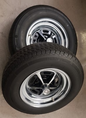

So,habe heute meine ersten beiden Firestone Wide Oval FR70-15 mit und das ist NEU M+S Kennung bekommen,so sollte das Problem mit der Eintragung vorbei sein.
Jetzt bin ich nur am überlegen,was ich für Reifen auf die Hinterachse mache,FR60-15 ist meine Überlegung,was meint ihr so?
Laut Aussage der Firma MOR werden die anderen Firestone Wide Oval in ca. 6 Wochen eintreffen,dann auch die Redline mit M+S Kennung.Da mein Charger noch beim Lacker ist,muss ich mich mit dem Aufziehen der Reifen noch etwas gedulden,Felgen müssen auch noch lackiert werden. Falls noch Detailfotos gewünscht sind,mache ich gern.
Liebe Grüße Heiko
