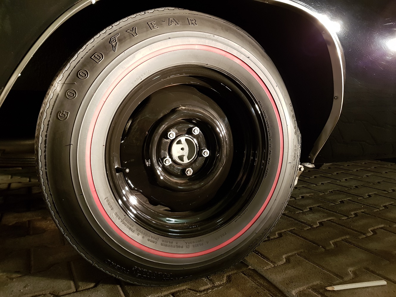

Der Goodyear Poly F70-15 kommt optisch sehr sauber verarbeitet daher, relativ wenig Gussversatz alle Prägungen erscheinen recht scharf.
Charakteristisch für den Goodyear die scharfe und steile Reifenschulter von der Lauffläche zur Seitenwand

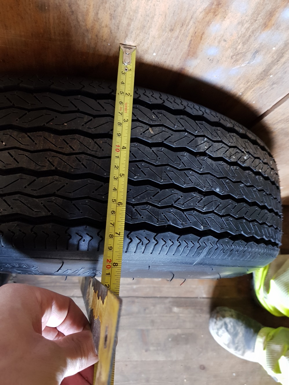

Tatsächlich gemessene Größen (montiert auf einer 6 x 15 Felge)
Reifenbreite: 220mm
Profil/Laufflächenbreite: 170mm
Durchmesser (bei max. pressure): 670mm

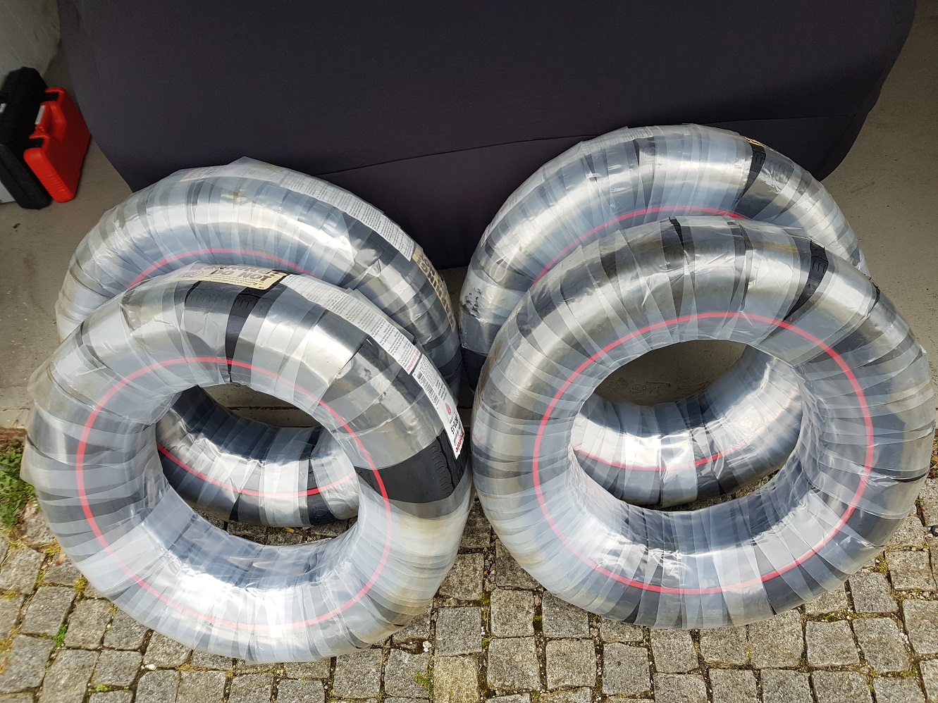

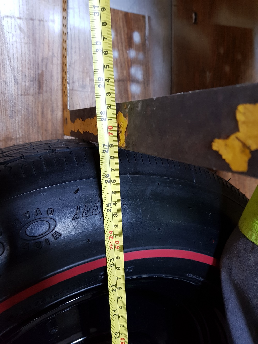

inzwischen sind die FIRESTONE FR70-15 Radial-Diagonalzwitter angekommen,
Geordert habe ich über die Firma MOR,
http://www.oldtimer-reifen.com/de/
aufgrund der örtlichen Nähe habe ich die Reifen dort selbst abgeholt. Die Preise finde ich im Vergleich zum Selbstimport annehmbar. Der Service, Gewährleistung und die Kundenbetreuung sprechen für das Unternehmen.
So kommen die Teile aus dem Container, einbandagiert in Kunststofffolie..
Die Reifen sind eine Kombination aus Diagonal-Polyglas und Radial-Steel Reifen.
Bereits beim ersten anfassen der Reifen fällt auf, dass ihre Haptik und Steifigkeit eher an einen Radial, als Polyglas erinnert.

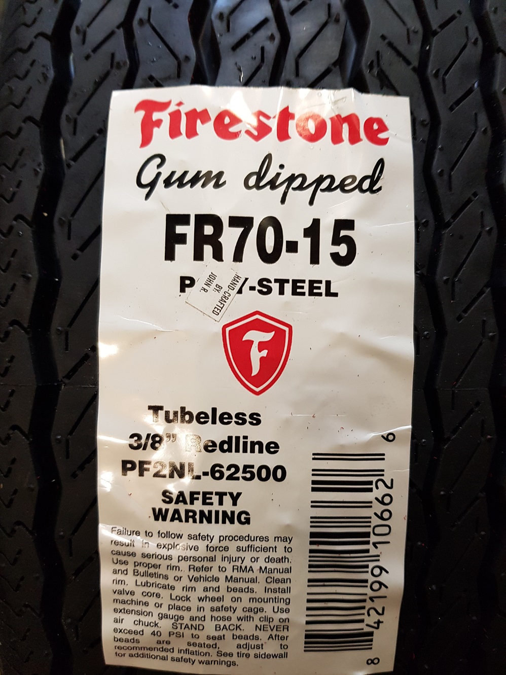

Die Reifen sind wie folgt etikettiert...
Die Profiloberfläche fühlt sich von der Gummihärte an wie eher ein moderner Winterreifen, soweit ich das beurteilen kann (also subjektiv empfunden) eher weicher als der gute alte BF Goodrich. Allerdings auch nicht ganz so soft wie der Goodyear Polyglas der ja von der Haptik schon eher an einen harten Moosgummi erinnert.
Die Oberfläche der Seitenflaken ist Großteils schön verarbeitet, die Details schön scharf. Lediglich bei der Prägung für die DOT hätte man sich ein bisschen mehr Mühe geben können.
Der Rote Ring ist in den Gummi ein vulkanisiert, jedoch nicht versänkt wie beim Goodyear Poly`s sondern erhaben. Hier muss man bei Bordsteinen Sicherheitsabstand lassen und beim Lagern der Räder darauf achten, dass man keinen direkten Kontakt zwischen Redstrike und Nachbarreifen bekommt, ggf. eben eine Decke oder Karton dazwischen legen.

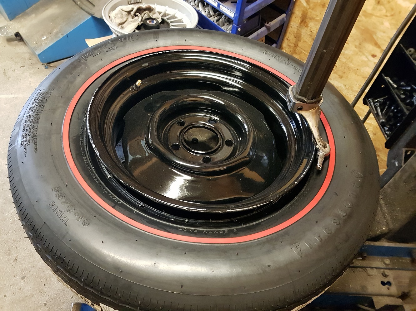

Ab ging es auf die Montiermaschine, auf welcher wieder ein 6x15 o.e. steel Wheel wartete...
Aufmontieren absolut problemfrei, wie ein normaler Radial...
Auch bei diesen Reifen zeigte sich, (trotz der verwendung originalgetreuer 6x15 Felgen) dass im montierten Zustand ein erheblicher Spalt zwischen Reifenwulst und Felgenhump besteht, Luft bekommt man nur...
..mit einem solchen "Pushring" hinein und nur dadurch den Reifen auf die Felge abschließend montiert.

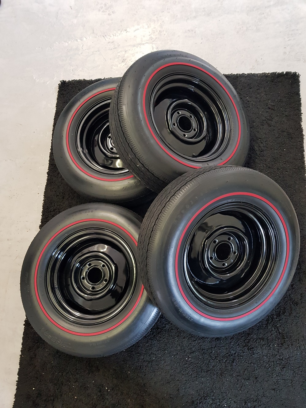

#10 Beitragvon 4stroker » 7. April 2018, 15:23
Beim Wuchten waren alle in einem sehr geringen Bereich von 5 bis 40 Gramm, nur einer fiel aus der Reihe und es wurden 315 Gramm angezeigt. Mit Matchen konnte ich die Unwucht auf immerhin 90 und 140 Gramm reduzieren. Durch die Puhsring-Geschichte natürlich wieder Zeitaufwendig aber die sollte man sich nehmen.
Zur Info, kontrollhalber habe ich auch die Felge allein gewuchtet, sie Zeigte jedoch "nur" eine Unwucht von ca. 35 Gramm und ist ohne Seitenschlag!
Höhenschlag haben die Reifen alle keinen, welcher außerhalb der Toleranz für Radialreifen läge.
Fertig Montiert sehen die Räder optisch deutlich Baloniger aus als wie die reinen Poly`s von Goodyear... gefällt mir persönlich aber auch ganz gut das Quartet :ja:
Die Reifenschulter ist wesentlich runder als bei den Goodyear Poly`s

#11 Beitragvon 4stroker » 7. April 2018, 15:29
Reifenbreite: 215mm
Profil/Laufflächenbreite: 160mm
Durchmesser (bei max. pressure): 685mm
Heidi, Ziegenpeter und der Almöi sind begeistert, nur Fräulein Rottenmeier Zickt!
4stroker
Beiträge: 2004
Alter: 36
Wohnort: Berchtesgadener Land
Re: Goodyear F70-15 / Firestone Wide Oval FR-70-15 / Vredestein Classic Radials
#12 Beitragvon 4stroker » 7. April 2018, 15:49
Prägungen auf dem Reifen:
TREAD - 2 PLIES POLYESTER PLUS 2 PLIES STEEL PLUS 1 PLIES NYLON / SIDEWALL - 2 PLIES POLYESTER
LOAD RANGE B TUBELESS
MAX LOAD 680kg (1500lb) AT 220 kPo (32 psi) MAX PRESS
Vorläufiges FAZIT:
Oberflächlich können die FIRESTONE FR70-15 Wide Ovals nicht ganz mit Authentizität wie sie die Goodyear Poly`s bieten mithalten. Die Verarbeitung und die Authentizität gehen an Goodyear.
Jedoch fühlt sich der Reifen vielversprechend an und ich bin sehr auf seine Fahreigenschaften gespannt. Sollte er im Handling und dadurch Sicherheitstechnisch wirklich an einen Radialreifen rankommen wäre es eine Alternative da ich regionalbedingt viel im kurvigen Gelände unterwegs bin.
Das Erscheinungsbild bleibt Geschmacksache, ganz echt ist er nicht aber nostalgischer und Stielechter als BF-Goodrich oder Vredestein Classic.
Ein abschließendes und echtes Fazit gibt es wenn ich damit gefahren bin, leider wird das noch eine Weile dauern..., aber es kommt!
Grüße Chris
