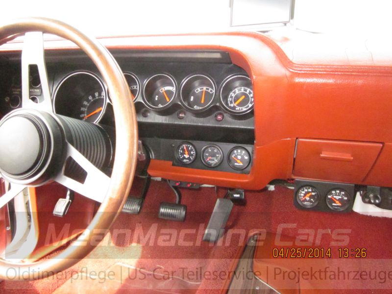

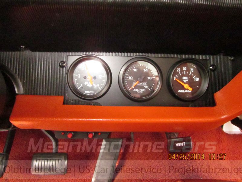

Re: AFR Messung / Lambda Sonde
Innovate analog instrument, kombiniert mit 2 Sonden (li / re Bank) und Wechselschalter. Kunde war nach eigenen Worten ein control-freak... Intressant ist es allemale
total fett und kein Öldruck....
- standalone
- Trabbi
- Beiträge: 153
- Alter: 49
- Registriert: 27. Januar 2010, 20:49
- Wohnort: Emden
Voll fett mann
Buschi, die Karre läuft nicht, links ist Kraftstoffdruck im Stand
